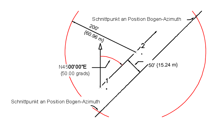

Schnittpunkte befinden sich zwischen dem Bogenradius 200 bei einem Mittelpunkt an Punkt 2 und einem Azimut von 50.0000, der von Punkt 1 mit einem Versatzabstand von 50 nach rechts gezeichnet wurde.
Schnittpunkte zwischen einem Bogen und einer durch einen Azimut definierten Linie
