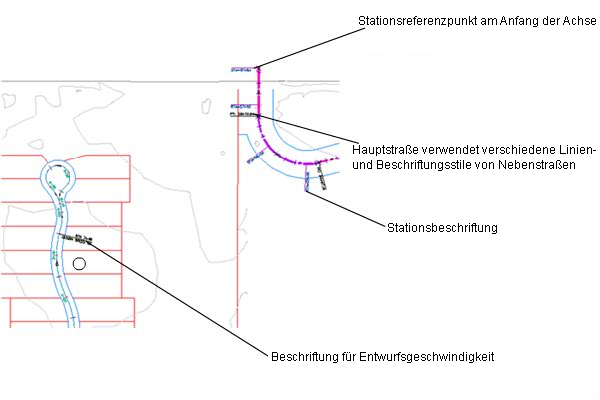

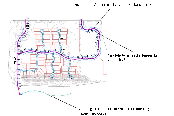

Achslinien, Bogen und Beschriftungen
Beispiele für Achsbeschriftungen
