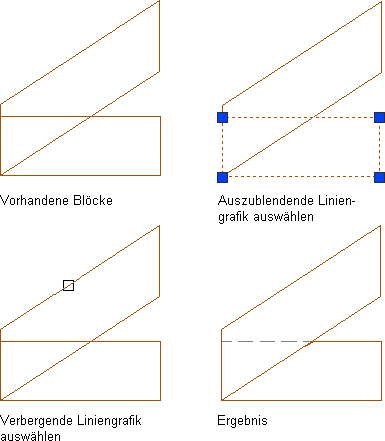

Sie können einen Bereich einer Liniengrafik durch eine andere Liniengrafik verdecken. Diese Funktion ist hilfreich, wenn Sie angeben möchten, dass sich ein Element hinter oder unterhalb eines anderen erstreckt, das im Vordergrund angezeigt wird. Die verdeckte Liniengrafik wird auf dem Layer platziert, der durch den Layer-Schlüssel HIDDEN definiert wird.
. Der verdeckte Bereich wird durch eine gestrichelte Linie eingegrenzt. Sie können ihn (bzw. seine Komponenten) getrennt von der Liniengrafik auswählen, zu der er ursprünglich gehörte.
Verdecken von Liniengrafiken durch einen Block
