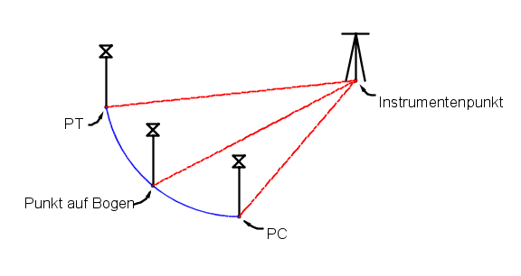

Erstellen Sie einen Bogen (auf einem Linienzug) mit drei Aufnahmen: die erste am Anfang, die zweite am Bogen zwischen Anfang und Ende des Bogens und die dritte am Ende des Bogens.
So zeichnen Sie einen Bogen aus drei Punkten
Vermessungsbefehlsfenster. C3
BEG CURVE
C3
AD VA 11 85 200 90
AD VA 12 82 200 90
AD VA 13 80 190 90
END
Im Folgenden wird der Befehl für einen Bogen mit drei Punkten veranschaulicht:
