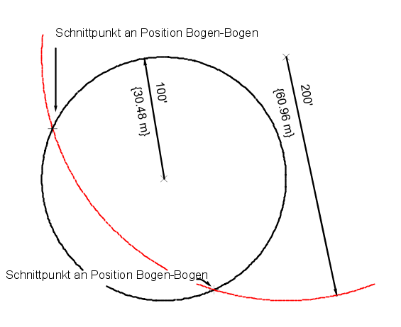

So erstellen Sie einen Schnittpunkt Bogen/Bogen
Sie können die Schnittpunkte zwischen zwei Bogen berechnen, die jeweils durch einen vorhandenen Mittelpunkt und einen Radius definiert sind.
Anmerkung: Eine Beschreibung der Parameter finden Sie auf der Registerkarte Kurzübersicht.

So berechnen Sie den Schnittpunkt zwischen zwei Bogen mit der Vermessungsbefehlssprache
  1. Klicken Sie im Projektbrowser auf der Registerkarte Vermessung mit der rechten Maustaste auf das Netz, das Sie bearbeiten möchten, und wählen Sie Vermessungsbefehlsfenster.
  2. Geben Sie in der Befehlszeile Folgendes ein:
    ARCARC [Punkt 1] [Radius 1] [Punkt 2] [Radius 2]
Beispiel für die Befehlszeile
NE 1 100 100
NE 2 200 200
ARCARC 1 100 2 200
! INTERSECTION # 1 NORTH:100.000000 EAST:141,143783
! INTERSECTION # 2 NORTH:100.000000 EAST:8,856217
Schnittpunkte befinden sich zwischen dem Bogenradius 100 mit einem Mittelpunkt an Punkt 1 und dem Bogenradius 200 mit einem Mittelpunkt an Punkt 2.
