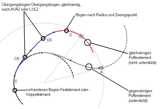

So fügen Sie ein Koppelelement gegensinnig Übergangsbogen - Übergangsbogen - Bogen (Von Bogen, Radius, Zwangspunkt) von einem Bogen hinzu
Fügt einem Bogen eine gegensinnige Koppelelementgruppe Übergangsbogen-Übergangsbogen-Bogen mit einem angegebenen Radius und Zwangspunkt hinzu.
Die beiden Übergangsbogen krümmen sich in entgegengesetzte Richtungen. Der Bogen krümmt sich in die dem Zuordnungsbogen entgegengesetzte Richtung. Wenn der Zuordnungsbogen (1) bearbeitet wird, ändern sich die Übergangsbogenlängen (2, 4), der Bogenradius (3) und der Zwangspunkt (5) nicht. Der Zuordnungspunkt und die Länge des gegensinnigen Pufferelements ändern sich entsprechend den Änderungen am Zuordnungsbogen.

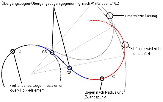

So fügen Sie ein Koppelelement gegensinnig Übergangsbogen - Übergangsbogen - Bogen (Von Bogen, zwei Punkte) von einem Bogen hinzu
Fügt einem vorhandenen Bogen eine gegensinnige Koppelelementgruppe Übergangsbogen-Übergangsbogen-Bogen mit zwei angegebenen Zwangspunkten hinzu.
Die beiden Übergangsbogen krümmen sich in entgegengesetzte Richtungen. Der Bogen krümmt sich in die dem Zuordnungsbogen entgegengesetzte Richtung. Wenn der Zuordnungsbogen (1) bearbeitet wird, ändern sich die Übergangsbogenlängen (2, 3) und die Zwangspunkte (4, 5) nicht. Der Zuordnungspunkt und der Radius sowie die Länge des gegensinnigen Pufferelements ändern sich entsprechend den Änderungen am Zuordnungsbogen.
