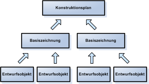

Bei allen Projektstrukturen hat es sich bewährt, einzelne Entwurfsobjekte, wie etwa Achsen und DGMs, in getrennten Zeichnungen zu organisieren. Diese Objekte werden während des Entwurfsprozesses in Basiszeichnungen referenziert. Fertiggestellte Konstruktionspläne und Produktionszeichnungen enthalten eine Kombination aus Objekt- und Zeichnungsreferenzen.
