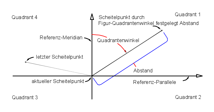

Im Folgenden wird der Befehl für die Quadrantenwinkelentfernung veranschaulicht:
