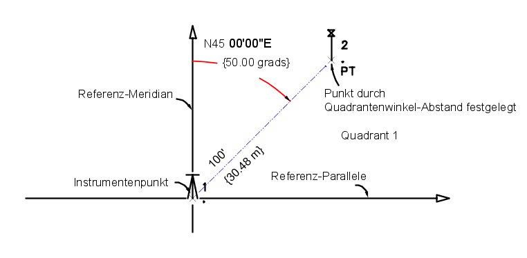

Hiermit erstellen Sie Punkt 2 an dem angegebenen Quadrantenwinkel und Abstand.
Mit dem Befehl BD erstellter Punkt:
Punkt 2 wird durch Drehung eines Quadrantenwinkels von 45°0'0" (50 Grad) in Quadrant 1 (NE) mit einem Abstand von 100 Fuß vom Instrumentenpunkt mit der Beschreibung PT positioniert.
