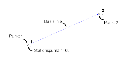

Die Basislinie verläuft von Punkt 1 zu Punkt 2. Punkt 1 befindet sich an der Station 1+00. Richtungen und Abstände werden in den aktuellen Einheiten angegeben, wenn Sie kein Suffix zur Kennzeichnung anderer Einheiten eingeben.
Basislinie von Punkt 1 zu Punkt 2
