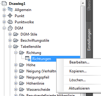

So löschen Sie einen Tabellenstil
Verwenden Sie die Struktur Einstellungen im Projektbrowser, um einen Tabellenstil zu löschen.
- Erweitern Sie im Projektbrowser auf der Registerkarte Einstellungen die Objektsammlung, erweitern Sie ggf. die Tabellenstiltypsammlung, klicken Sie mit der rechten Maustaste auf den Tabellenstilnamen, und klicken Sie auf .
Gehen Sie z. B. wie folgt vor, um den DGM-Richtungstabellenstil mit dem Namen "Standard" zu löschen:
