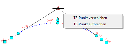

So brechen Sie einen TS-Achspunkt aus dem Zeichnungsbereich auseinander
Trennen Sie den Schnittpunkt (TS) an der Stelle, an der die Endpunkte zweier Festelemente oder Koppelelemente vom Typ Tangente zusammentreffen.
Wenn Sie einen TS-Punkt aufbrechen (1), werden die Tangenten-Endpunkte um einen gewissen Abstand voneinander getrennt (2). Bei einem aufgebrochenen TS-Punkt (3) ist die zweite Tangente nicht mehr Teil der gelösten Achsgeometrie.
  1. Wählen Sie die Achse aus.
    Ein Griff wird am Schnittpunkt angezeigt.
  2. Zeigen Sie mit dem Cursor auf den Griff .
  3. Wählen Sie aus dem Griffmenü die Option TS-Punkt aufbrechen.
  4. Geben Sie die Entfernung an, um die Sie den TS-Punkt auseinanderbrechen möchten.
  5. Die Tangenten werden vom Schnittpunkt auseinandergebrochen, auf dem jetzt ein -Griff anzeigt wird.
