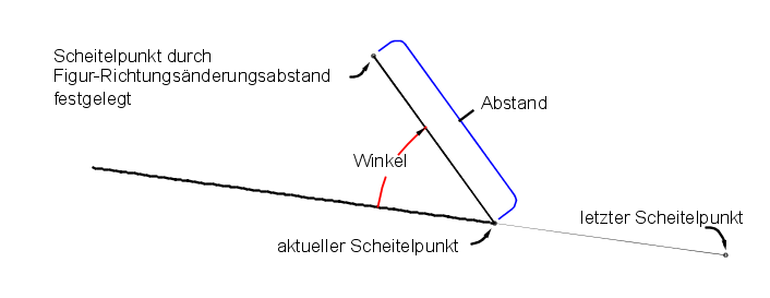

Im Folgenden wird der Befehl für die Abschrägungsentfernung veranschaulicht:
