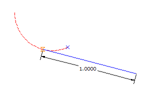

So erstellen Sie eine Linie tangential zu einem festgelegten Punkt
Wählen Sie die Position des Tangentenpunkts aus, und geben Sie dann eine Entfernung an, indem Sie zwei Punkte auswählen oder einen Wert eingeben.
  1. Klicken Sie auf Registerkarte StartGruppe ZeichnenDropdown-Liste LinieLinie tangential von Punkt erstellen Finden.
  2. Wählen Sie den Bogen oder das Linienobjekt, von dem aus die Linie verlängert werden soll.
  3. Legen Sie den Tangentenpunkt auf dem Objekt fest.
  4. Geben Sie eine Entfernung an, indem Sie in die Zeichnung klicken oder eine Entfernung eingeben.
