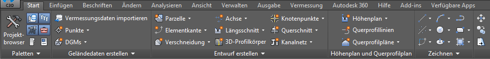

Statische Registerkarten auf der Multifunktionsleiste
Statische Multifunktionsleisten-Registerkarten werden immer angezeigt, wenn die Multifunktionsleiste aktiviert ist. Sie enthalten die meisten in den Dropdown-Menüs der Menüleiste und den Werkzeugkästen verfügbaren Funktionen. Statische Multifunktionsleisten-Registerkarten sind grau unterlegt.

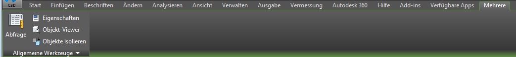

Wenn mehrere Arten von Objekten gleichzeitig ausgewählt werden, wird die kontextabhängige Registerkarte Mehrere in der Multifunktionsleiste angezeigt. Wenn Sie z. B. sowohl ein Kanalnetzobjekt als auch ein Achsobjekt auswählen, wird die kontextabhängige Registerkarte Mehrere eingeblendet.
