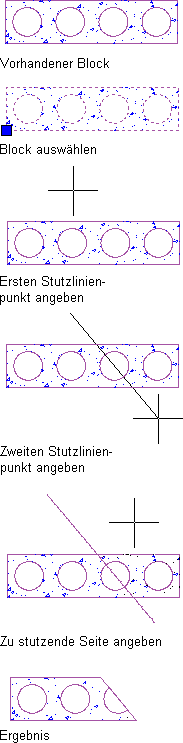

Sie können Schraffuren, Linien, Polylinien, Bogen, Kreise oder alle auf Blöcken basierenden Inhalte stutzen, die ausgehend von diesen Liniengrafik- oder Objekttypen erstellt wurden.
. Die Farbe der Stutzlinie ändert sich, wenn Sie den zweiten Punkt gewählt haben. Die Farbe aller Liniengrafiken (außer Schraffuren) auf der Seite der Stutzlinie, auf der sich der Cursor befindet, ändert sich ebenfalls.
Alle Liniengrafiken auf der betreffenden Seite der Stutzlinie werden entfernt. Umgrenzungen für geschlossene Polylinien, die durch die Stutzlinie abgeschnitten wurden, werden entlang der Stutzlinie neu gezeichnet.
Stutzen eines Blocks
