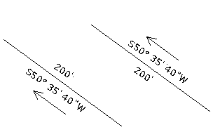

Drehen Sie eine Beschriftung an ihrer Position um, um die Platzierungsreihenfolge der Beschriftungskomponenten umzukehren.
Wenn Sie z. B. die Beschriftung für den Quadrantenwinkel über die Entfernung umkehren, werden der Quadrantenwinkel und die Entfernung auf die andere Seite der Linie bzw. des Bogens verschoben.
