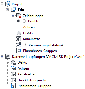

Übersichtssammlungen für Projekte
Die Abbildung zeigt die Sammlungen für ein Vault-Projekt namens Trio und ein Datenverknüpfungsprojekt namens Arc. Beide Projekte werden aus der Standard-Projektvorlage erstellt. Folglich enthalten sie identische Sammlungen von DGMs, Achsen und anderen Objekten, die in mehreren Zeichnungen referenziert werden können.
