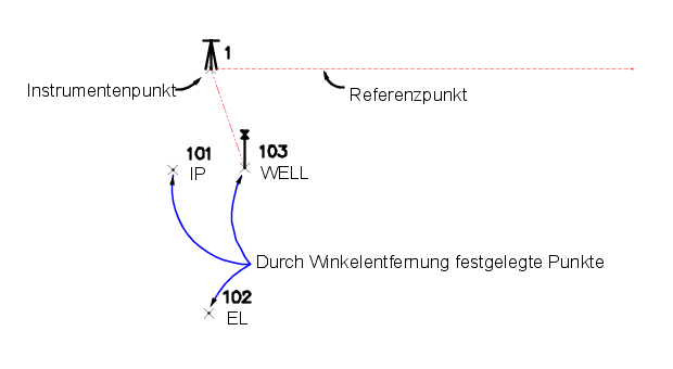

Sie können einen Linienzugscheitelpunkt mithilfe eines Winkels erstellen, der von einem vorherigen Anschlusspunkt gezogen wurde. In dem Linienzug müssen mindestens zwei Scheitelpunkte vorhanden sein, um diesen Befehl anwenden zu können.
So erstellen Sie einen Linienzugscheitelpunkt mithilfe von Winkel und Entfernung
Vermessungsbefehlsfenster. FIGURE ANG-DIST [Winkel] [Entfernung]
FIG NE 1000 1000
FIG ZD 0 222.2222
FIG AD 55.5556 304.80
AZIMUTH: 255.5556 DISTANCE: 304.8000
NORTH: 1026.301 EAST: 766.510
FIG AD 83.3333 15.240
AZIMUTH: 138.8889 DISTANCE: 15.2400
NORTH: 1017.559 EAST: 778.993
END
Entfernungen werden in der aktuellen Einheit der Vermessungsdatenbank wiedergegeben, es sei denn, Sie geben ein qualifizierendes Suffix ein.
