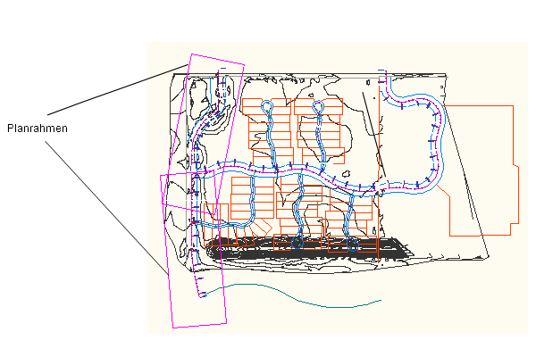

Ansichtsrahmen stellen die Achsdaten dar, die in Layoutplänen angezeigt werden

  • Planrahmen. Planrahmen sind rechteckige Bereiche entlang einer Achse, die eine Fläche definieren, die in einem Plan angezeigt wird. Größe, Form und Maßstab des Planrahmens basieren auf einem bestimmten Ansichtsfenster, das auf der Registerkarte Layout einer angegebenen Vorlage festgelegt ist. Nach dem Erstellen von Planrahmen werden die Eigenschaften der Planrahmen-Objekte in der aktuell geöffneten Zeichnung gespeichert. Die Planrahmen-Objekte werden in der Zeichnung und in der Übersichtsstruktur angezeigt, und Sie können deren Standardstil und -beschriftung in der Struktur Einstellungen steuern.
