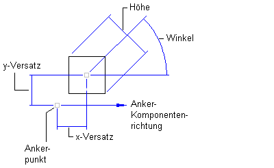

So fügen Sie Blockkomponenten zu Beschriftungsstilen hinzu
Blockkomponenteneigenschaften
Klicken Sie im Dialogfeld
Beschriftungsstil-Editor
auf die Registerkarte
Layout
Klicken Sie zuerst in
auf den Pfeil nach unten und dann auf
Der Komponente wird automatisch ein Standardname, Block.1, zugewiesen.
Geben Sie in das Feld
Name
einen neuen Namen ein.
Klicken Sie unter Block auf die
Wertespalte
von
Blockname
, und klicken Sie dann auf
Wählen Sie im Dialogfeld
Block wählen
den zu verwendenden Block aus, und klicken Sie dann auf
OK
Anmerkung:
Die
AutoCAD Civil 3D
-Zeichnungsvorlagen enthalten verschiedene Blöcke, die Sie verwenden können.
Geben Sie die gewünschten Einstellungen in den Kategorien
Allgemein
und
Block
ein.
