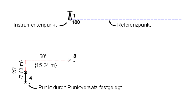

PT OFFSET 4 15.240 7.620
! AZIMUTH: 385.2657 DISTANCE: 41,0350
! POINT 4 NORTH: 170.7107 EAST: 984,7600
! ELEV: <Null>
Punkt 4 befindet sich an einem Versatzabstand von 15.240 und einem abgehenden Abstand von 7.620 von Punkt 3.
Durch Versatz erstellter Punkt
