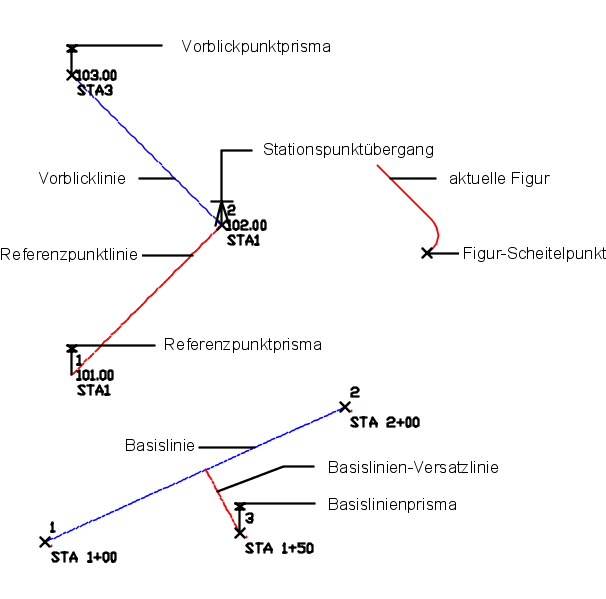

Mit den Einstellungen unter Interaktive Grafiken steuern Sie die Anzeige von Vermessungskomponenten während des Imports und der Eingabe von Vermessungsdaten.
Anmerkung: Die interaktiven Grafiken sind temporär.
Beispiele für interaktive Grafiken im Vermessungsbereich:
    Anmerkung: Wenn beim Importieren einer Feldbuchdatei interaktive Grafiken verwendet werden, wird der Importvorgang erheblich verlangsamt.
