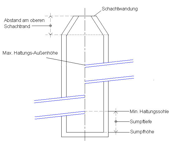

In AutoCAD Civil 3D haben Abwasserkanalschächte ein integriertes Größenveränderungsverhalten, das steuert, wie weit Sie die Schachtwandung, angeschlossenen Haltungen und die Schacht-/Bauwerkssohle nach oben und unten verschieben können.
Wenn Sie beispielsweise die oberste Haltungssohle nach oben verschieben und so die Höhe bis zum obersten Punkt des Schachts (die Schachtwandung) reicht, wird die Schachtwandung automatisch nach oben verschoben. Dadurch wird sichergestellt, dass die Haltung unterhalb der lichten Höhe des vertikalen Kanals mit dem Schacht verbunden bleibt. Das Größenveränderungsverhalten stellt sicher, dass der Abwasserkanalschacht die Rahmenhöhe und die Konushöhe beibehält und die lichte Höhe des vertikalen Kanals oben im Schacht berücksichtigt wird, sodass keine Haltungen in diesem Teil des Schachts angeschlossen werden.

Wenn Sie eine angeschlossene Haltung nach unten verschieben, wird das Größenveränderungsverhalten des Schachts durch eine mit dem Abwasserkanalschacht verknüpfte Komponenteneigenschaft beeinflusst. Diese Eigenschaft ist Schacht- und Bauwerkssohle steuern über. Sie kann auf Tiefe oder Höhe eingestellt werden. Wenn die Eigenschaft auf Tiefe eingestellt ist, wird die Sumpftiefe nach Tiefe basierend auf der niedrigsten Haltungssohle gesteuert. Wenn die Eigenschaft auf Höhe eingestellt ist, wird die Sumpftiefe durch den Höhenwert der Schachtsohle gesteuert. Das Größenveränderungsverhalten für den Schacht ist je nach Einstellung dieser Eigenschaft unterschiedlich.
Wenn eine angeschlossene Haltung nach unten bis zu einem Punkt unterhalb der Sohlhöhe des angeschlossenen Schachts verschoben wird und die Eigenschaft Schacht- und Bauwerkssohle steuern über auf Tiefe eingestellt ist, wird die Sohlhöhe nach unten verschoben. Die neue Sohlhöhe entspricht der Tiefe der niedrigsten Haltungssohle minus dem Wert für Sumpftiefe.
Wenn eine angeschlossene Haltung nach unten bis zu einem Punkt unterhalb der Sohlhöhe des angeschlossenen Schachts verschoben wird und die Eigenschaft Schacht- und Bauwerkssohle steuern über auf Höhe eingestellt ist, wird die Sohlhöhe automatisch nach unten auf die niedrigste Haltungshöhe verschoben. Die Sumpftiefe erhält den Wert Null.
