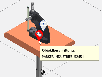

- Die Objektbeschriftung wird auf dem ausgewählten Objekt mit diesem Symbol
angezeigt. Wenn Sie den Mauszeiger über das Objektbeschriftungssymbol bewegen, werden die Objektbeschriftungsinformationen in einer verschiebbaren QuickInfo angezeigt.
