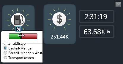

Sie können den Intensitätstyp des Indikators und die von diesem berichteten Informationen anpassen.
Die Indikatoreinstellungen zeigen Sie an, indem Sie auf im Transportkostenindikator auf
klicken.
Ziehen Sie die schwarze Trennleiste zwischen den roten und grünen Feldern, um die Empfindlichkeit zu ändern. Geben Sie den Intensitätstyp an.
