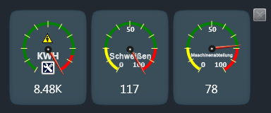

- Um die Nutzung einer bestimmten Station anzuzeigen, halten Sie den Cursor über die Stationsmarkierung. Ein Messgerät zeigt den Nutzungswert für die betreffende Station an.
- Um ein Stationsmessgerät zur Anzeige hinzuzufügen, klicken Sie mit der rechten Maustaste auf die Stationsmarkierung und wählen unter Optimierung Messgerät zu Befehls-Navigator hinzufügen aus. Sie können dem Befehls-Navigator mehrere Messgeräte hinzufügen.
- Um ein Messgerät aus dem Befehls-Navigator zu entfernen, klicken Sie mit der rechten Maustaste auf das Messgerät und wählen unter Indikator schließen den Namen des Messgeräts aus, das entfernt werden soll.
