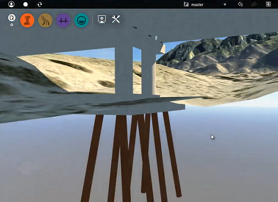

So zeigen Sie die Brückenfundamente an
Untersuchen Sie die Fundamente einer Brücke unter dem Gelände.
  1. Führen Sie einen der folgenden Schritte durch:
    • Klicken Sie auf , um den Wert für die Flächenopazität zwischen 50 und 100 % einzustellen.
    • Klicken Sie auf , um die Gruppe Visuelle Darstellung zu öffnen, und ziehen Sie die Schieberegler für Flächenopazität nach links oder rechts, damit die Oberfläche etwas undurchsichtig ist.
  2. Ziehen Sie die linke Maustaste, um die Ansicht zu drehen und unter das Gelände zu sehen.
