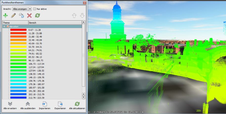

So erstellen Sie Themen für Punktwolken
Mit Punktwolkenthemen können Sie die Punktwolkenverteilung nach folgenden Kriterien vergleichen: Höhe, Klassifizierung, Einzelfarbe oder Richtung, in die die Fläche zeigt.
  1. Klicken Sie auf , um die Palette Themen der Punktewolke zu öffnen.
  2. Klicken Sie auf (Neues Thema hinzufügen).
  3. Führen Sie folgende Schritte in den GruppenThemenparameter durch:
    • Geben Sie einen Namen für das Thema ein.
    • Wählen Sie einen Analysetyp aus. Weitere Informationen finden Sie im Abschnitt "Erweiterte Tipps" weiter unten.
    • Geben Sie die Anzahl der Regeln an.
      Je höher die Anzahl der Regeln ist, desto glatter ist der Übergang zwischen den Farben.
  4. Wenn Sie das Thema nach Höhe oder Klassifizierung bestimmen, wählen Sie unter Farbbereich einen vordefinierten Palettentyp oder legen die Einstellungen Farbe von und Farbe bis fest.
    Wenn Sie den Anfang und das Ende des Farbbereichs eingeben, erstellt InfraWorks 360 einen Farbübergang zwischen der ersten Farbe im Thema (Farbe von) und der für Farbe bis festgelegten Farbe. Der Bereich Vorschau zeigt die Farbskala an.
  5. Wenn Sie eine Farbe im Thema ändern möchten, doppelklicken Sie auf die entsprechende Farbleiste und legen eine andere Farbe fest.
