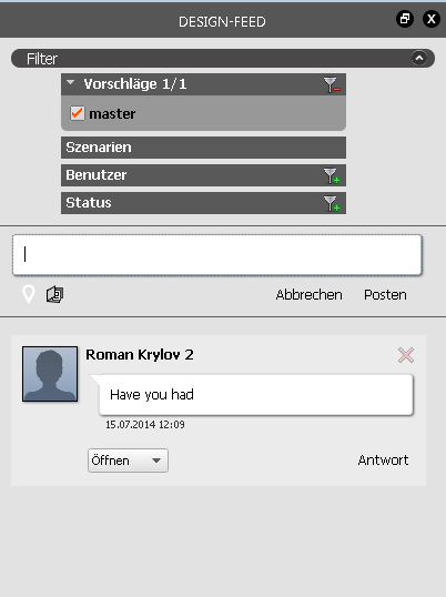

Sie können Online-Modelle, -Vorschläge und -Szenarien mithilfe von Design-Feed besprechen. Sie können Anmerkungen für sich selbst machen oder für andere Personen freigeben. Benutzer oder Betrachter mit der InfraWorks 360-Mobil-App können auf Kommentare antworten und ihre eigenen Kommentare hinzufügen.
Öffnen Sie Design-Feed, indem Sie ein Modell öffnen und auf in der Leiste mit Dienstprogrammen klicken.
  • Filtern Sie nach Vorschlägen, Szenarien, Benutzern oder Status der Kommentare (geöffnet, gelöst, geschlossen, erneut geöffnet).
  • Fügen Sie einen Kommentar hinzu und veröffentlichen Sie ihn.
  • Verknüpfen Sie einen Kommentar mit einer Position im Modell.
  • Zeigen Sie eine Liste der Szenarien an, die dem Modell zugewiesen sind.
  • Antworten Sie auf einen Kommentar.
  • Zeigen Sie den Status eines Kommentars an oder ändern Sie ihn.
  • Rufen Sie die einem Kommentar zugewiesene Position auf.
  • Löschen Sie einen Kommentar oder Thread (wenn er geschlossen ist und Sie über Thread-Eigentümer-Rechte verfügen).
