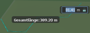

    Definieren Sie einen linearen Pfad für den Fluss. Doppelklicken Sie auf den letzten Punkt, um die Linie fertig zu stellen.
    Ein lineares Wasserobjekt verwendet den von Ihnen ausgewählten Wasserstil. Eine Pufferzone umgibt das Wasser auf beiden Seiten.
