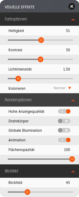

Verwenden Sie die Gruppe Visuelle Effekte
, um eine Reihe von visuellen und Beleuchtungseffekten zu steuern. Verwenden Sie diese gemeinsam mit Sonnen-, Wind- und Wolkeneinstellungen
, um die Darstellung Ihres Modells anzupassen.
Klicken Sie auf
, um die Gruppe Visuelle Effekte anzuzeigen.
