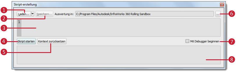

Klicken Sie auf , um die Skripterstellung zu öffnen.
  1. Laden Sie eine entsprechende Javascript-Datei.
  2. Speichern Sie das aktuelle Skript.
  3. Klicken Sie in den Skriptbereich. Anschließend können Sie ein Skript eingeben oder einfügen.
  4. Klicken Sie, um das Skript zu starten.
  5. Setzen Sie den Kontext des Skripts zurück.
  6. Wählen Sie einen anderen Speicherort für die Skriptauswertung. Dies ist das Verzeichnis, in dem das Skript ausgeführt wird.
  7. Wählen Sie Mit Debugger beginnen, um nach dem Starten eines Skripts das Fenster für den Debugger zu öffnen.
  8. Die Skriptergebnisse werden hier zurückgegeben.
