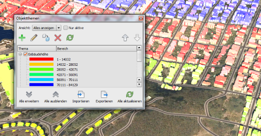

Mit Objektthemen können Sie beispielsweise Verkehrsemissionen entlang von Straßen hervorheben, Energieverbrauch von Gebäuden anzeigen und demografische Daten zusammenstellen.
, um die Palette Themen des Objekts anzuzeigen.
(Neues Thema hinzufügen). Um beispielsweise ein Thema zum Vergleichen von Gebäudehöhen zu erstellen, wählen Sie die Objektklasse Gebäude, und dann die Eigenschaft Roof Height (Dachhöhe). Die minimalen und maximalen Werte für diese Eigenschaft werden angezeigt. Sie können nicht geändert werden.
Wenn Sie die Daten in Ihrem Modell gefiltert haben, sind nur die resultierenden Objektklassen für diesen Filter zur Themenerstellung verfügbar.
