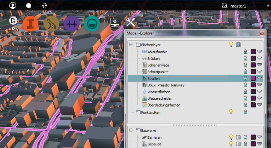

in der Leiste mit den Dienstprogrammen, um die Gruppe Modell-Explorer zu öffnen.
(Hervorhebung aktivieren).
Vorgabemäßig wird das Symbol für Hervorhebung aktivieren hell-lila, wenn die Option aktiviert ist. Und Mitglieder dieser Objektklasse oder dieses Teilsatzes werden im Modell in dieser Farbe hervorgehoben.
Das Symbol Hervorhebung aktivieren ändert sich in eine dunkle Version der angegebenen Farbe, wenn die Hervorhebung deaktiviert ist, und in eine helle Version, wenn die Hervorhebung aktiviert ist.
