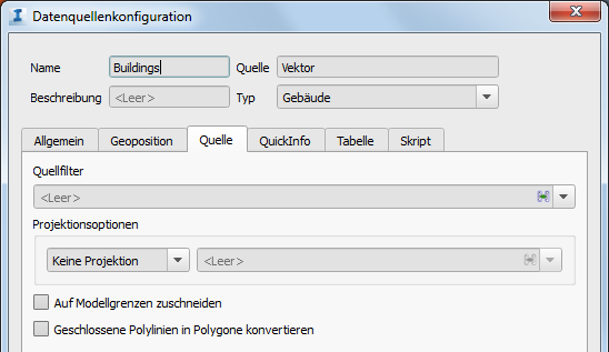

So geben Sie Projektionsoptionen an
Sie können Projektionsoptionen für importierte Daten angeben. Durch Projektionsoptionen wird die Beziehung zwischen den importierten Daten und der Erhebung des Geländes bestimmt.
  1. Klicken Sie auf , um die Gruppe Datenquellen zu öffnen.
  2. Klicken Sie mit der rechten Maustaste auf die zu konfigurierende Datenquelle, und wählen Sie Konfigurieren.
  3. Wählen Sie die Registerkarte Quelle.
  4. Gehen Sie im Feld Projektionsoptionen wie folgt vor:
    • Wenn die Daten im Gelände vorhanden sind, wählen Sie Projektion.
      Wenn diese Daten unterhalb der Geländeoberfläche liegen, wählen Sie Höhe festlegen.
    • Wenn eine einzige Eigenschaft vorhanden ist, die die Beziehung zwischen den importierten Daten und der Höhe des Geländes darstellt, wählen Sie sie in der Dropdown-Liste aus.
      Anmerkung: Um eine Datenquelleneigenschaft für die Höhe anzugeben, klicken Sie auf und geben einen Ausdruck ein.
  5. Wählen Sie Geschlossene Polylinien in Polygone konvertieren, wenn Sie Überdeckungsflächen importieren.
