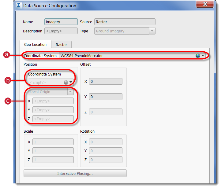

  3. Klicken Sie mit der rechten Maustaste auf die importierten Daten im Fenster Datenquellen, und wählen Sie Konfigurieren, um das Dialogfeld Datenquellenkonfiguration anzuzeigen.
  4. Wählen Sie die Registerkarte Geoposition.
    1. Quelle des Koordinatensystems: In den meisten Fällen kann InfraWorks anhand der Attribute der Datenquelle das Quellkoordinatensystem automatisch feststellen. Legen Sie gegebenenfalls das Koordinatensystem der importierten Daten in diesem Feld fest.
    2. Position (Ziel) des Koordinatensystems: Dieses Koordinatensystem verwendet InfraWorks zum Speichern und Anzeigen der importierten Daten.
    3. Außerdem können Sie Lokaler Ursprung für die importierten Daten angeben. Dies ist hilfreich, wenn dem importierten Datensatz keine World-Datei zugewiesen ist.
      Anmerkung: Weitere Informationen zur Verwendung der Registerkarte Geoposition erhalten Sie im folgenden Abschnitt "So positionieren Sie manuell die importierte Daten".
