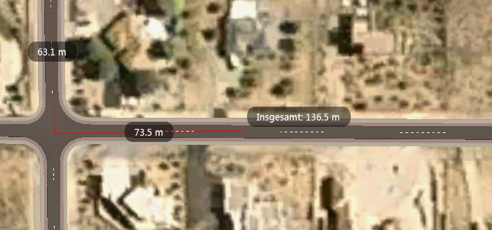

Verwenden Sie das Werkzeug Pfadabstand, um den horizontalen und/oder vertikalen Abstand entlang einer Polylinie zu messen.
. Der Abstand zwischen je zwei Punkten wird auf der Linie zwischen den Punkten angezeigt. Jeder Abstand ist separat beschriftet.
Der Gesamtabstand wird in einer separaten Beschriftung angezeigt.
Das Werkzeug ist noch aktiv, und Sie können einen anderen Polylinienpfad messen.

Der horizontale oder vertikale Pfadabstand entlang einer Polylinie wird gemessen, auch wenn die Linie zwischen zwei der Punkte durch andere Objekte blockiert ist.
Die resultierenden Abstände werden in Form von Abmessungen angezeigt. Mithilfe einer Beschriftung werden die Abstandswerte für jede Messung sowie für den Gesamtabstand in der aktuellen Maßeinheit angezeigt. Gegebenenfalls können Sie im Dialogfeld Anwendungsoptionen die Maßeinheit ändern.
