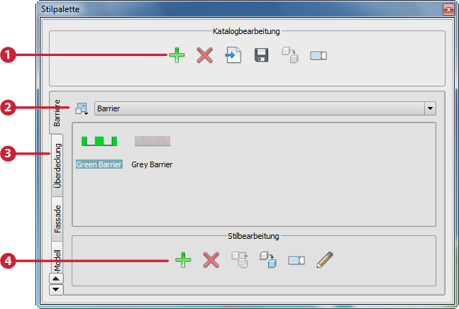

Die Stilpalette
Verwenden Sie die Stilpalette, um Stilkataloge zu verwalten und Stile anzuwenden.
Ziehen Sie einen Stil aus dem Vorschaubereich auf ein Objekt, um ihn anzuwenden. Weitere Informationen finden Sie unter Überschreiben von Stilregeln.
Die Stilpalette enthält folgende Elemente:
  1. Katalogbearbeitungswerkzeuge: Diese Werkzeuge wirken sich auf Stil-Kataloge, nicht auf die Stile selbst, aus. Weitere Informationen finden Sie unter Verwalten von Stilkatalogen.
    Symbol Name Beschreibung
    Neuen Stilkatalog hinzufügen
    Erstellt einen Stilkatalog, der in einer XML-Datei am angegebenen Speicherort abgelegt wird. Er wird zur Stilpalette hinzugefügt und wird zum aktuellen Stil.
    Ausgewählten Stilkatalog löschen
    Entfernt den aktuellen Katalog aus der Stilpalette. Sie können sie anschließend bei Bedarf erneut importieren.
    Stilkatalog aus Datei importieren
    Importiert einen Stilkatalog aus der angegebenen XML-Datei. Er wird zur Stilpalette hinzugefügt und wird zum aktuellen Stil.
    Ausgewählten Stilkatalog kopieren
    Dupliziert den aktuellen Stilkatalog. Die Kopie wird in einer XML-Datei am angegebenen Speicherort gespeichert. Die Kopie wird zum aktuellen Stilkatalog.
    Ausgewählten Stilkatalog umbenennen
    Geben Sie einen neuen Namen für den aktuellen Stilkatalog an.
  2. Aktueller Stilkatalog: Die Dropdown-Liste zeigt den aktuellen Stilkatalog an. Wenn Sie diese ändern möchten, wählen Sie einen anderen Katalog. Klicken Sie auf , um die Größe der Vorschauen zu ändern, die den Inhalt des Katalogs anzeigen. Mit einem Schieberegler können Sie die Größe dynamisch ändern.
  3. Kategorie-Registerkarten: Jede Registerkarte enthält einen Stilkatalog für einen bestimmten Stiltyp.
    • Die Registerkarte Fassaden enthält Gebäude und Fassadenstile.
    • Die Registerkarte Modell enthält Stile für Objekte, wie z. B. Verkehrsobjekte, Stadtmöbel, Vegetation, Fahrzeuge, Menschen und Formen.
    • Die Registerkarte Material enthält Überdeckungsstile für Straßen, Dächer, Gehwege, Fahrradwege, Gelände, Wasser, Schienenwege sowie Füllfarben.
    • Die anderen Registerkarten sind spezifisch und selbsterklärend.
    • Wenn Sie auf eine Registerkarte klicken, ändert sich der aktuelle Stilkatalog in den ersten verfügbaren Katalog für diese Kategorie.
  4. Stilbearbeitungswerkzeuge: Diese wirken sich auf die Stile innerhalb der Kataloge aus. Weitere Informationen finden Sie unter Verwalten von Stilen und Katalogen.
    Neuen Stil hinzufügen
    Erstellt einen Stil im aktuellen Katalog. Ein leerer Stileintrag wird im Vorschaubereich angezeigt. Doppelklicken Sie darauf, um den Stil anzugeben. Weitere Informationen finden Sie unter So fügen Sie einen Materialstil hinzu.
    Ausgewählten Stil löschen
    Löscht den ausgewählten Stil aus dem aktuellen Katalog.
    Stil in anderen Katalog kopieren
    Kopiert den ausgewählten Stil in einen Katalog innerhalb der aktuellen Kategorie. Verwenden Sie diese Option beispielsweise, um einen Barrierenstil aus einem Barrierenkatalog in einen anderen zu kopieren.
    Lokale Kopie erstellen
    Erstellt eine Kopie des ausgewählten Stils im aktuellen Katalog. Verwenden Sie diese Option, um einen neuen Stil zu erstellen, der dem kopierten Stil ähnlich ist. Die Kopie wird im Vorschaubereich angezeigt. Doppelklicken Sie darauf, um Änderungen vorzunehmen.
    Ausgewählten Stil umbenennen
    Geben Sie einen neuen Namen für den ausgewählten Stil ein.
    Ausgewählten Stil bearbeiten
    Öffnet den Stil-Editor, in dem Sie die Eigenschaften des ausgewählten Stils ändern können. Weitere Informationen finden Sie unter Bearbeiten von Stilen.
