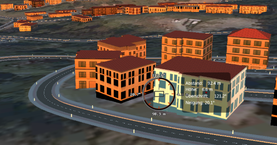

Verwenden Sie den Distanzmesser, um Abstände im Verhältnis zur aktuellen Ansichtsposition im Modell zu messen.
Um beispielsweise den Abstands von einem Dach zu einem anderen Gebäude zu messen, vergrößern Sie die Ansicht auf das Hausdach.

Eine Beschriftung gibt die Erhebung, die Ausrichtung und den Winkel der Neigung zum Ziel an. Sie können weitere Messungen von Abständen zwischen dem Blickpunkt und anderen Zielen vornehmen, indem Sie auf mehrere Endpunkte klicken. Jede Messung wird separat beschriftet.
Der Abstand wird gemessen, selbst wenn die Linie zwischen der aktuellen Position und dem Zielpunkt durch andere Objekte versperrt ist.
Die Beschriftung gibt die Höhe, die Ausrichtung und den Neigungswinkel für jedes Ziel an, auf das Sie klicken. In einer Sitzung können Sie mehrere Ziele messen.
