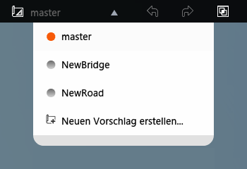

So erstellen Sie einen Vorschlag
  1. Sie können die Vorschlagsliste in der Leiste mit Dienstprogrammen anzeigen.
  2. Klicken Sie unten in der Liste auf Neuen Vorschlag erstellen.
  3. Geben Sie im Dialogfeld Neuen Vorschlag hinzufügen einen Namen für den neuen Vorschlag ein, und klicken Sie auf OK.
So öffnen oder wechseln Sie Vorschläge
  1. Zeigen Sie die Vorschläge für das Modell an.
    Der aktive Vorschlag für Ihr Modell ist mit einem orangefarbenen Kreis gekennzeichnet.
  2. Klicken Sie auf einen Vorschlag in der Dropdown-Liste, um zu diesem Vorschlag zu wechseln. Um zum Basismodell zurückzukehren, wählen Sie Master.
