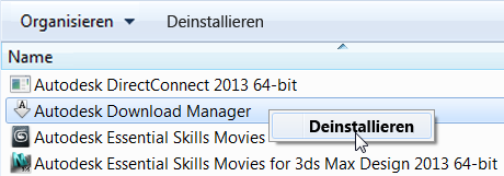

  2. Klicken Sie in der Programmliste mit der rechten Maustaste auf Autodesk Download Manager Deinstallieren.
