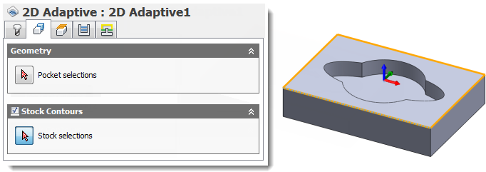

  1. Aktivieren Sie auf der Registerkarte Geometrie das Kontrollkästchen Rohteilkontur, klicken Sie auf die Schaltfläche Geometrieauswahl, und wählen Sie die Rohteilkontur für die Planfräsbearbeitung aus.
    Auswählen der Rohteilkontur
