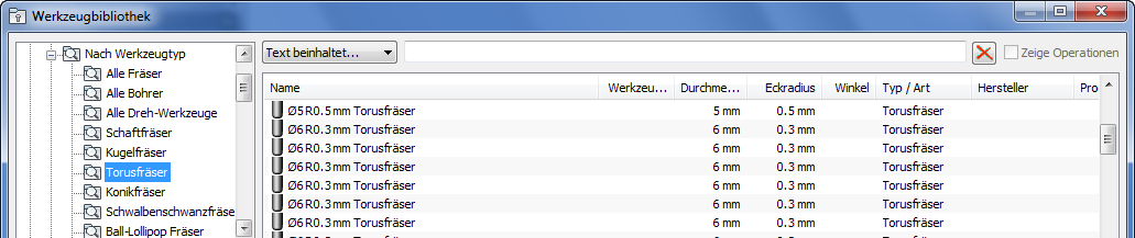

Wenn Sie beispielsweise den Ordner Nach Typ > Torusfräser auswählen, werden nur Torusfräser-Werkzeuge angezeigt.
Nur Torusfräser-Werkzeuge anzeigen

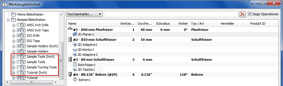

Um die Werkzeuge aus bestimmten Bibliotheken auszuschließen, können Sie diese Bibliotheken in Filter- und Suchergebnissen unterdrücken, indem Sie das Kontrollkästchen vor den Bibliotheken deaktivieren.
Anmerkung: Sie können aber weiterhin Werkzeuge in unterdrückten Bibliotheken anzeigen und auswählen, indem Sie die Bibliothek direkt auswählen.
Werkzeuge aus den Beispielbibliotheken ausschließen

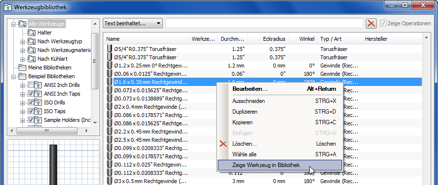

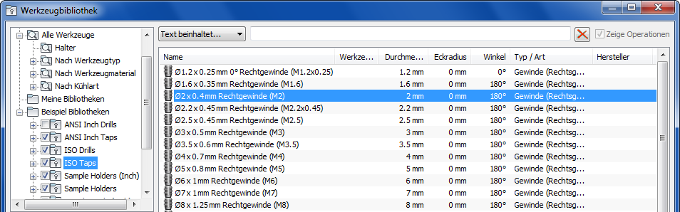

Mit der Funktion Suchordner können Sie auch die entsprechende Bibliothek öffnen, in der ein bestimmtes Werkzeug gespeichert ist. Klicken Sie einfach mit der rechten Maustaste auf das Werkzeug, und wählen Sie In Bibliothek anzeigen aus dem Kontextmenü.
Die Option In Bibliothek anzeigen
Die Bibliothek wird in der Baumstruktur ausgewählt und das Werkzeug hervorgehoben.
