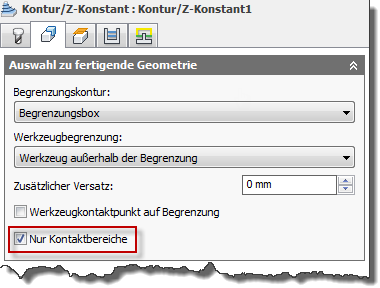

Die meisten 3D-Schlichtstrategien in Inventor HSM Express (Kontur, Parallel etc.) haben auf der Registerkarte Geometrie die Einstellung Nur Kontaktbereiche.
Die Einstellung Nur Kontaktbereiche
Nur Kontaktbereiche steuert, ob ein Werkzeugweg erzeugt werden soll, wenn das Werkzeug nicht in Kontakt mit der Bearbeitungsfläche ist. Vorgabemäßig ist die Option aktiviert und erzeugt einen ähnlichen Werkzeugweg wie nachfolgend dargestellt:
Ein paralleler Werkzeugweg mit Vorgabeeinstellungen: Nur Kontaktbereiche aktiviert Begrenzungskontur = Umriss (Silhouette) Tiefe ist automatisch.
Wenn es jedoch wünschenswert ist, den Werkzeugweg über die offene Tasche in der Mitte fortzusetzen, können Sie Nur Kontaktbereiche deaktivieren und die Begrenzungskontur auf die Begrenzungsbox ändern. Zusätzlich können Sie die Tiefe manuell festlegen, damit sie der Oberseite des Zylinders entspricht:
Der parallele Werkzeugweg mit folgenden Änderungen: Nur Kontaktbereiche deaktiviert Begrenzungskontur = Begrenzungsbox Tiefe ist manuell festgelegt.
