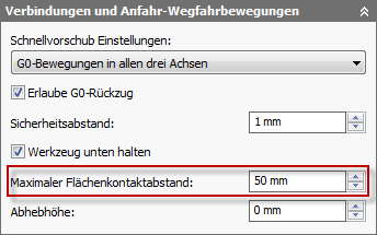

In Inventor HSM Express können Sie steuern, wann Sie das Werkzeug unten halten möchten, indem Sie Maximaler Flächenkontaktabstand einstellen, wodurch sich die Anzahl der Rückzugsbewegungen verringert. Diese Einstellung befindet sich auf der Registerkarte Verbindungen und Anfahr-Wegfahrbewegungen.
Die Aktivierung des Kontrollkästchens Werkzeug unten halten und die unten dargestellte erneute Berechnung der Werkzeugwegoperation führen zu folgenden Ergebnissen:
