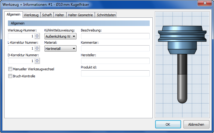

Im Dialogfeld Neues Fräswerkzeug können Sie ein einzelnes Werkzeug bearbeiten. Das Dialogfeld ist in sechs Registerkarten unterteilt:
Die Vorschau rechts in dem Dialogfeld zeigt die Form des Werkzeugs an und wird automatisch aktualisiert, um vorgenommene Änderungen widerzuspiegeln.
Die zum Auswählen des Werkzeugs auf der CNC-Maschine verwendete Nummer.
Der Index des Werkzeuglängenversatzes. Dieser Parameter wird normalerweise festgelegt, wenn Werkzeuge mit mehreren nach Länge indizierten Spitzen verwendet werden.
Der Index des Werkzeug-Durchmesserversatzes
Ermöglicht auf Maschinen mit einem automatischen Werkzeugwechsler einen manuellen Werkzeugwechsel.
Ermöglicht die Überprüfung auf Werkzeugbruch nach der Verwendung.
Der mit dem Werkzeug verwendete Kühlmitteltyp
Das Werkzeugmaterial
Eine Textbeschreibung des Werkzeugs. Diese Beschreibung ist im Werkzeugnamen enthalten, der in Inventor HSM Express angezeigt wird.
Ein Textkommentar zum Werkzeug. Der Kommentar ist gewöhnlich in der Ausgabe des Postprozessors enthalten.
Der Hersteller des Werkzeugs. Dient zur Identifizierung des jeweils verwendeten Werkzeugs.
Die herstellerspezifische Kennung (ID) für das Werkzeug. Dient zur Identifizierung des jeweils verwendeten Werkzeugs.

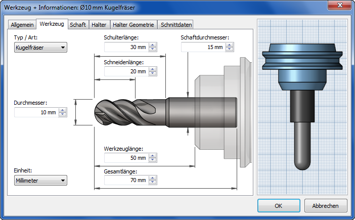

Der Typ des Werkzeugs
Der Durchmesser des Werkzeugs.
Die Maßeinheit des Werkzeugs (Millimeter oder Zoll).
Der Spitzendurchmesser des Werkzeugs
Der Eckradius des Werkzeugs
Der Konuswinkel
Der Winkel der Werkzeugspitze. Dieser Winkel dient zur Berechnung der zusätzlichen Tiefe, die erforderlich ist, um mit dem Werkzeug das Material zu durchstoßen.
Die Schneidenlänge des Werkzeugs
Die Schulterlänge des Werkzeugs
Die Länge des Werkzeugkörpers
Gibt die Werkzeug-Gesamtlänge an
Der Durchmesser des Werkzeugschafts
Die Gewindesteigung, angegeben als vertikaler Abstand zwischen den Zähnen des Gewindewerkzeugs.

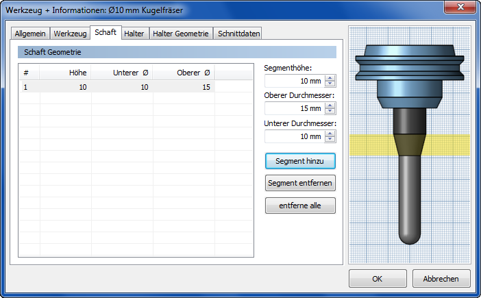

Die Höhe des ausgewählten Werkzeugschaftsegments
Der obere Durchmesser des ausgewählten Werkzeugschaftsegments
Der untere Durchmesser des ausgewählten Werkzeugschaftsegments

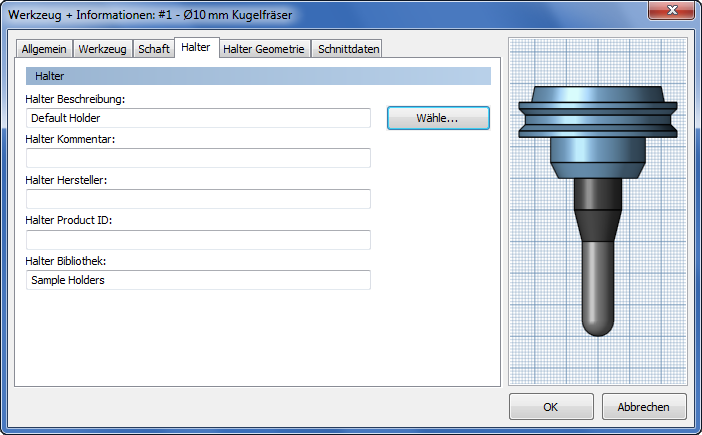

Eine Textbeschreibung des Werkzeughalters
Ein Textkommentar zum Werkzeughalter.
Der Hersteller des Werkzeughalters
Kennung (ID) des Herstellers für den Werkzeughalter
Die Bibliothek, in der der Werkzeughalter gespeichert ist

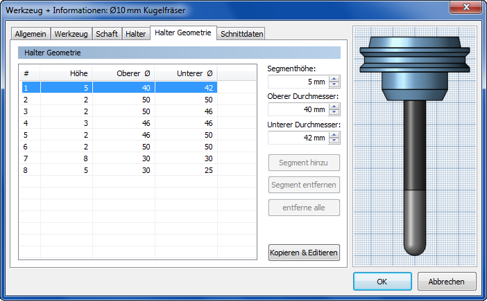

Höhe des ausgewählten Werkzeugshaltersegments
Oberer Durchmesser des ausgewählten Werkzeughaltersegments
Unterer Durchmesser des ausgewählten Werkzeughaltersegments

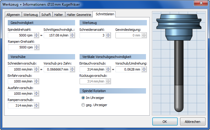

Die Drehzahl der Spindel
Die Spindeldrehzahl, ausgedrückt als die Oberflächengeschwindigkeit des Werkzeugs
Die Drehzahl der Spindel beim Ausführen von Rampenbewegungen
Die Anzahl der Schneiden am Werkzeug
Der bei Schnittbewegungen verwendete Vorschub
Der Schneidenvorschub, ausgedrückt als Vorschub pro Zahn
Der bei der Einfahrt in eine Schnittbewegung verwendete Vorschub
Der bei der Ausfahrt aus einer Schnittbewegung verwendete Vorschub
Der bei helikalen Rampenbewegungen in das Rohteil verwendete Vorschub
Der beim Eintauchen in das Rohteil verwendete Vorschub
Der Eintauchvorschub, ausgedrückt als Vorschub pro Umdrehung
Beim Rückzug (nicht bei G0-Bewegungen) verwendeter Vorschub
Diese Option ist vorgabemäßig aktiv. Alle Werkzeuge (außer zum Schneiden von Linksgewinden) drehen sich im Uhrzeigersinn (M3).
Bei Auswahl dieser Option wird die Drehrichtung der Spindel umgekehrt.
