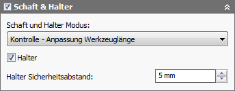

Wenn diese Option ausgewählt ist, berechnet Inventor HSM Express automatisch die minimale Werkzeuglänge, die erforderlich ist, um den Halter mit einem bestimmten Sicherheitsabstand des Halters vom Bauteil fernzuhalten. Wenn der Werkzeugweg berechnet wird, wird die Werkzeuglänge der Werkzeugdefinition auf die erforderliche Mindestlänge aktualisiert.
Einstellung Kontrolle - Anpassung Werkzeuglänge mit einem Sicherheitsabstand des Halters von 5 mm

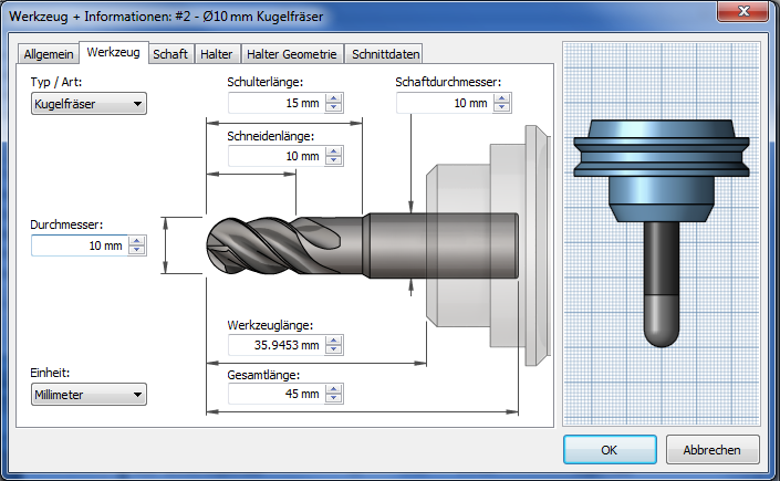

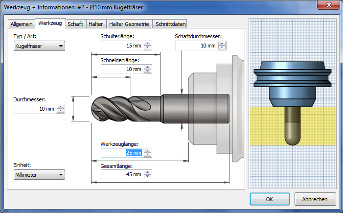

Die folgende Warnmeldung wird protokolliert, wenn beim Generieren des Werkzeugwegs bei aktiver Kontrolle - Anpassung Werkzeuglänge das Werkzeug zu kurz ist: Warnung: Die Werkzeuglänge wurde von 25 mm auf 35,9453 mm aktualisiert, um sicherzustellen, dass der Halter nicht mit dem Bauteil kollidiert.
Gleichzeitig wird das Werkzeug aktualisiert.
Ursprüngliches Werkzeug
Aktualisiertes Werkzeug
