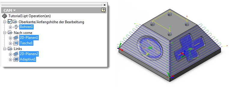

Ein Setup definiert eine Reihe von allgemeinen Eigenschaften für einen Satz von Bearbeitungsoperationen, darunter das Arbeitskoordinatensystem (WKS), die Rohteilgeometrie und die Bearbeitungsflächen.
Jedes Setup wird als separates Element im CAM-Browser mithilfe des Setup-Symbols dargestellt. Alle unter diesem Element angeordneten Operationen verwenden vorgabegemäß Setup-Einstellungen.

3+2-Bauteil mit einem Setup für jede zu bearbeitende Seite
