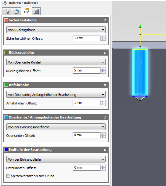

Endtiefe der Bearbeitung von der Bohrungstiefe. Bohrungssegmente automatisch verbinden ist aktiviert

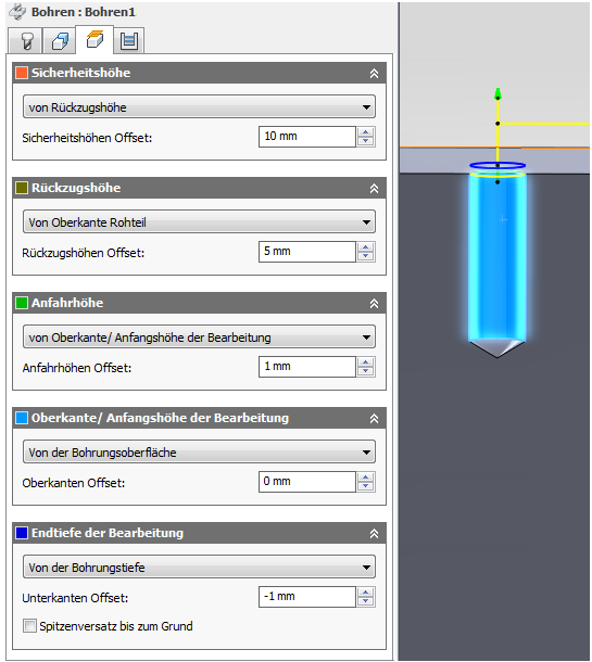

Endtiefe der Bearbeitung von der Bohrungsoberfläche mit einem angewendeten Versatz von -1 mm. Diese Einstellung bohrt ab der Oberkante der Bohrung 1 mm nach unten. Das ist zweckmäßig, wenn Sie nur bestimmte Bohrungen aus einer Anzahl von Bohrungen anbohren möchten.
